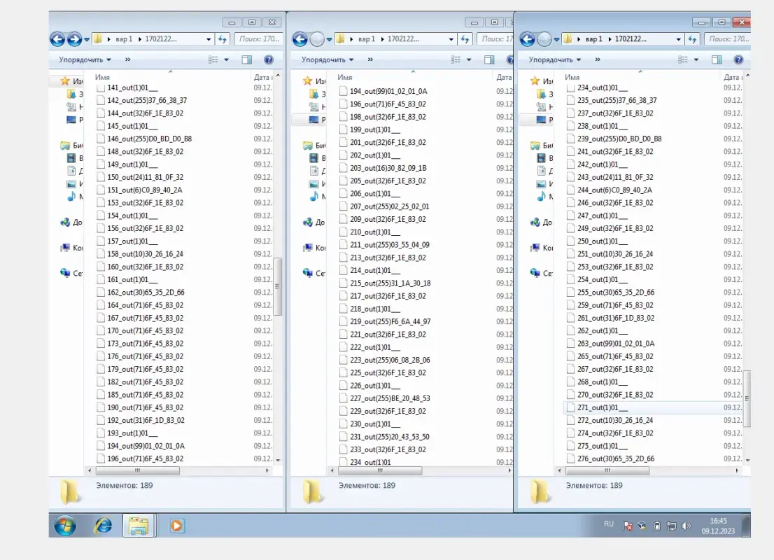

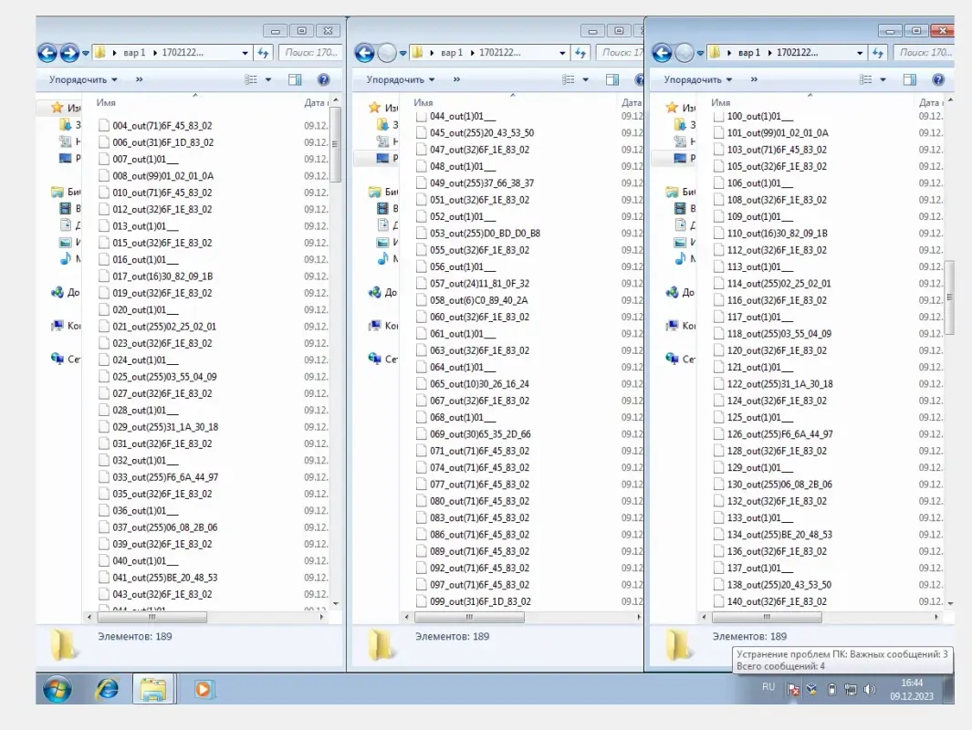

Прошу помочь с EToken. Есть 2 устройства своих, не за деньги. Сделал всё по инструкциям, которые описаны здесь и в интернете, но никак не получается собрать корректный ЭЦП. На одном из попыток 25 получилось скомпилировать header, primary, masks, но когда помещаю всё в папку на флэшке крипто про пишет, что проверка завершилась с ошибкой. Второй токен пытался раз 5, там чётко создаётся автоматом все 3 файла, но всё равно ошибка та же. Как быть и что делать? Если получится всё сделать, то доделаю всё и скину сюда образ ВМ готовой windows 7.

Давайте начнем со второго, который более четкий. Выложите сюда экраны полученных дампов, по образцу на предыдущей странице.

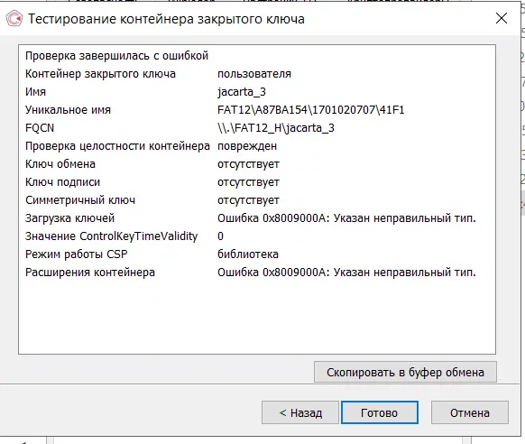

А name.key делаете? И скрин ошибки в Крипто про тоже нужен.

Да, тот, что здесь выложен был по моему, с названием "jacarta_3"
Если изображения не прикрепились, сорре, впервые делаю такое...
Re: Копирование неэкспортируемого ключа с JaCarta LT
"повреждён" говорит о том, что собрали неправильно.

017 файл : 30_82_09_1B
09h * 256 + 1B + 4 = 9 * 256 + 27 + 4 = 2335 байт
Алгоритм такой: берёте все файлы с 017 и склеиваете (по порядку!) пока не превысит 2335 байт. Как превысит - хвостик отрезаете. Либо склеится ровно и обрезать не придётся.
Всё, что написано про 1)кусок до, 2)большие файлы, 3)кусок после в вашем случае неприменимо.
Думаю, у вас проблема в header была, потому что другие файлы получаются элементарно.
