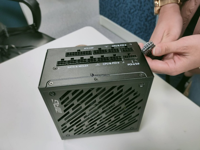

Блок питания Asus ROG Thor 1600W Titanium оснащен 16-контактным разъемом ATX 3.0
Компания Asus представила блок питания ROG Thor 1600W Titanium. Его мощность — 1600 Вт, из которых 600 Вт можно получить по линиям 16-контактного разъема, соответствующего спецификации ATX 3.0. Кабельная система нового БП — полностью модульная. Помимо упомянутого 16-контактного разъема, она включает 24-контактный разъем ATX, два 8-контактных разъема EPS, десять 8-контактных разъемов PCIe и десять разъемов питания SATA.
В схему БП с одной шиной 12 В включены нитрид-галлиевые транзисторы. Блок имеет сертификат 80 Plus Titanium и Cybenetics Titanium. Охлаждение компонентов возложено на 135-миллиметровый вентилятор, который не включается, пока нагрузка не превышает 800 Вт. Вентилятор работает очень тихо, что позволило получить «акустический рейтинг» Cybenetics Lambda A++.
На блок питания предоставляется 10-летняя гарантия. Его цену производитель не называет.
