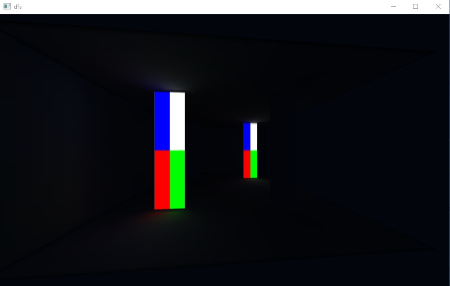

Вот одна из первых тестовых картинок:
Вот в динамике:
Можно лицезреть игру света и тени на стенах от ярких цветных световых панелей.

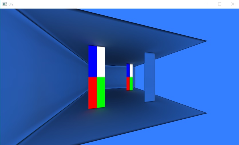

Вот еще вариант, с более ярким окружающим светом:
Здесь видно что на фоне более яркого окружающего света свет от панелей заметен слабее. В общем всё как и должно быть согласно естественной физики света.
Далее хочу отладить и оптимизировать программу, а так же унифицировать работу с классами чтобы далее было легко и удобно строить сложные сцены (подготавливаю для своего старшего сына - чтобы ему было проще как начинающему программисту). Что и покажу далее. А так же встрою сюда эти круги которые рисовал ранее (с музыкой). Они будут отображены в виде подобных "световых панелей" или "дисплеев" в виртуальной реальности. А так же возможно придумаю другие формы представления когнитивной графики в 3D пространстве. Может и другие участники что-то добавят от себя.

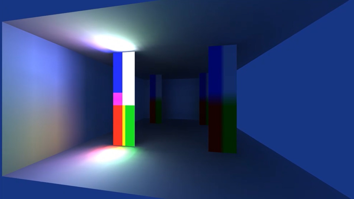

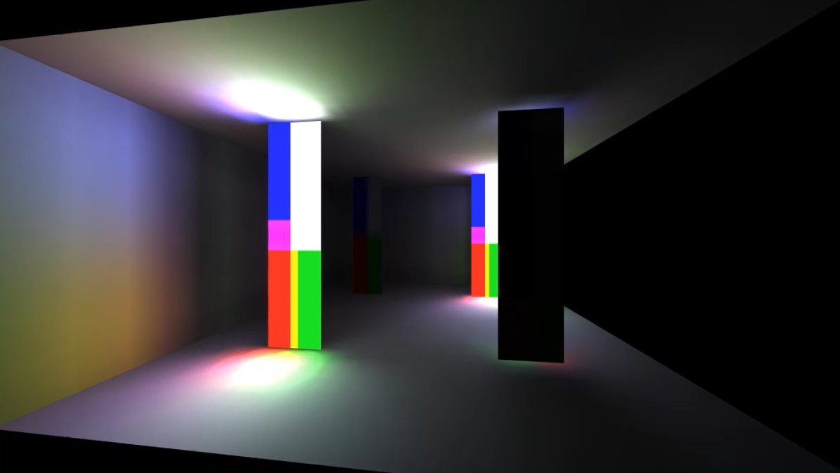

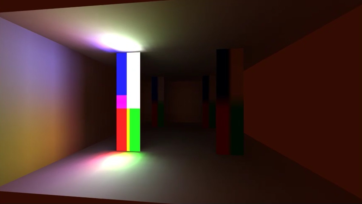

Значительно улучшил цветовую модель - сделал HDR цвета (что было проблематично поскольку я стремился чтобы это работало и на смартфоне а мой как оказалось не поддерживает более чем 8-битные текстуры - тем не менее я нашел способ). Благодаря чему появилась возможность делать значительно более яркие источники цвета.
Так же исправил артефакты которые проявлялись на краях стен
Вот примеры как это выглядит при разных комбинациях окружающего освещения и включенных световых панелей:
В динамике:

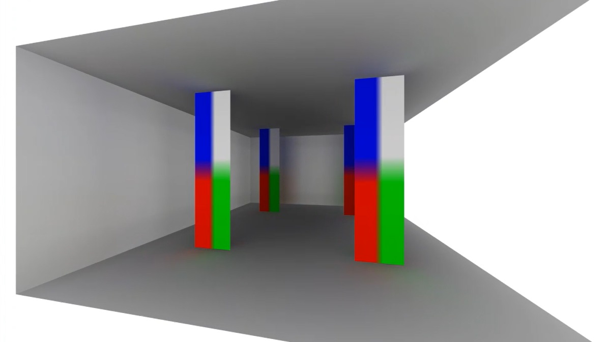

Вот демонстрация работы алгоритма вычисления освещения (с многократным отражением света от всех поверхностей - что даёт мягкие полутени) в реальном времени :
Сначала видим полностью не расцвеченную сцену. Затем постепенно рассчитывается освещение. Затем смещаемся в сторону и в конце правого края видим как начинает расцвечиваться ранее нерасцвеченная зона в сторону которой мы сдвинулись.
Затем идет движение по сцене и видим как далеко впереди начинают расцвечиваться части к которым мы приближаемся.
Наконец я сделал попытку "догнать" еще не успевшие расцветиться зоны, но скорость движения слишком мала и догнать их не удается. Таким образом всё время находимся в почти полностью расцвеченной зоне.
